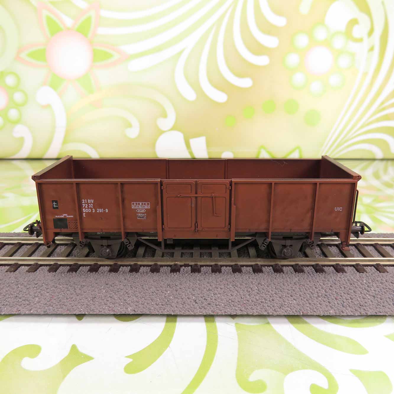

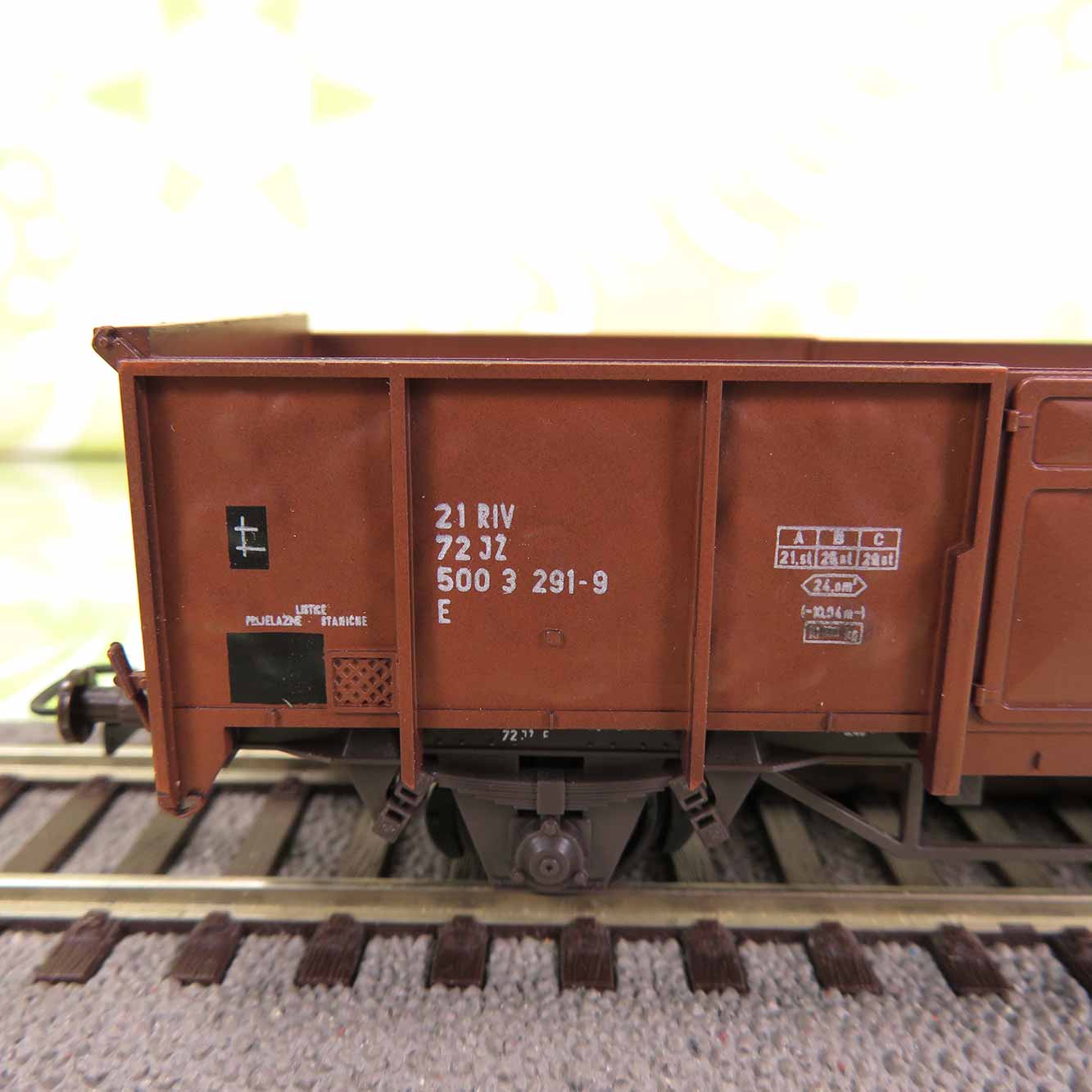

Ovaj rijetki vagončić je stigao u Matulje, šest dana nakon kupnje :D !
Vagon je u savršenom stanju za svoje godine. Ima samo manju ogrebotinu na čelu. Čini mi se da je vagon lagano postaren.
Revizija:
Kutija je u odličnom stanju. Model je rađen za neku trgovinu iz Beča.
1borna
#3

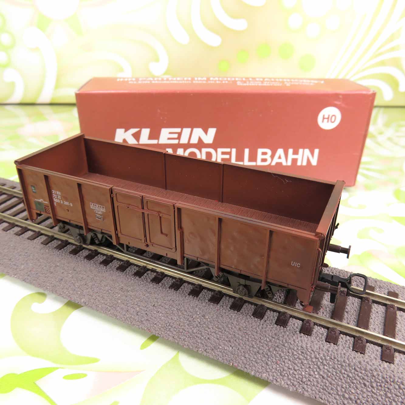

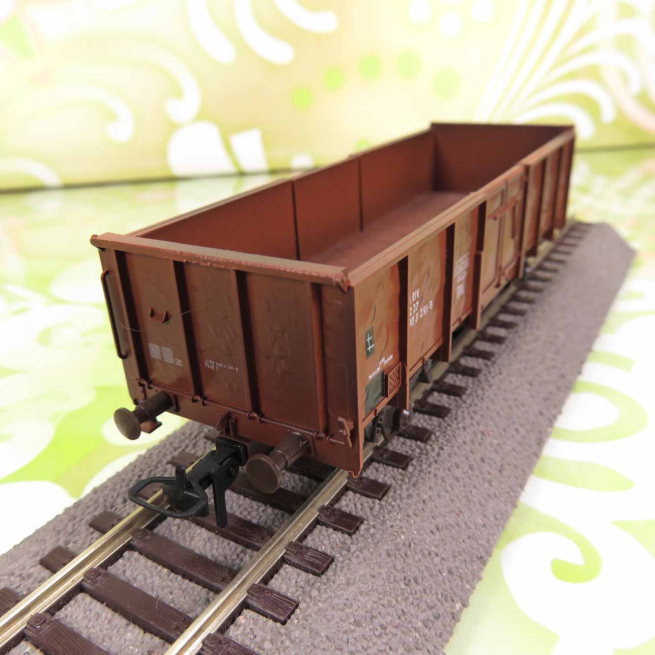

Vagon nije samo postaran nego je siroti bio puno puta tovaren teškom rudačom!
Vide se brojna oštećenja / bubotci na oplati :hihihi:

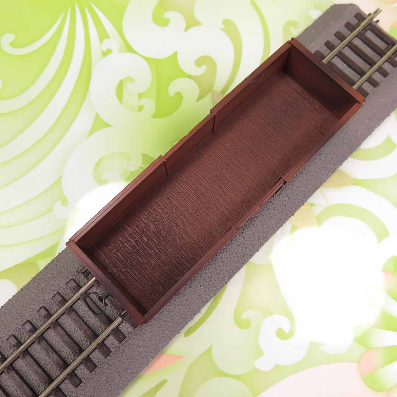

Da i to je najveća kretenarija ovog KMB-ovog modela (isprike na izražavanju).
Ako se dobro sjećam KMB je radio ovaj tip vagona u dvije verzije - "potpuno novi" s glatkim stranicama i ovakav "izraubani". Kretenarija je što su kod "izraubanog" modela to gužvanje napravili samo s vanjske strane, dok su unutrašnje stijenke ostale glatke kao i kod "novog". Ako su imali tehnološka ograničenja zbog kojih nisu mogli postići istovjetnu zgužvanost obiju strana, onda se u to nisu trebali ni upuštati, a ako nije bilo ograničenja, onda je netko napravio jako loš i nepromišljen posao.

S takvim tipom kalupa, model se nebi mogao skinuti s njega da su napravili udubljenja i s unutarnje strane.
Stavi se rudaca ili neki drugi teret unutra i to se ne vidi.
#7
Ne treba još jedan kalup.Na brzinu sam razklopio moj vagon (isti onakav),da sam vidio,kako leži u alatu.Na žalost,sa unutrašnje strane je po mom mjerenju sasvim cilindričan,što vrlo oteškočuje izbacivanje.U praksi treba biti nagib stena 0,5 stepeni.Onda bi se mogle napraviti ogrebotine,kao na vanjskoj strani od prilike 0,01mm dubine,i moglo bi funkcionirati.Mi smo to u praksi zvali "izbacivanje na silu".Nadam se,da sam bio do negde razumljiv.
Inače,najbolje je u te vagone staviti utovar,kako kaže Wigum.

Miloš, ovo izbacivanje na silu je jako zanimljiv alatničarski detalj. :)
Možeš li reći u kojim se to slučajevima radilo, na nekom primjeru. Da li je moguće da kut bude manji od 0,5 stupnjeva?
Često sam se pitao zašto se takvo što ne radi na takvim vagonima jer su uglavnom bočne unutrašnje stranice glatke i zšto se barem na naprave linije na mjestu sredine vrata. :)
Ako su mogli pod napraviti (imitacija drveta) onda su mogli bočne stranice barem jako plitko barem naznačiti :)
