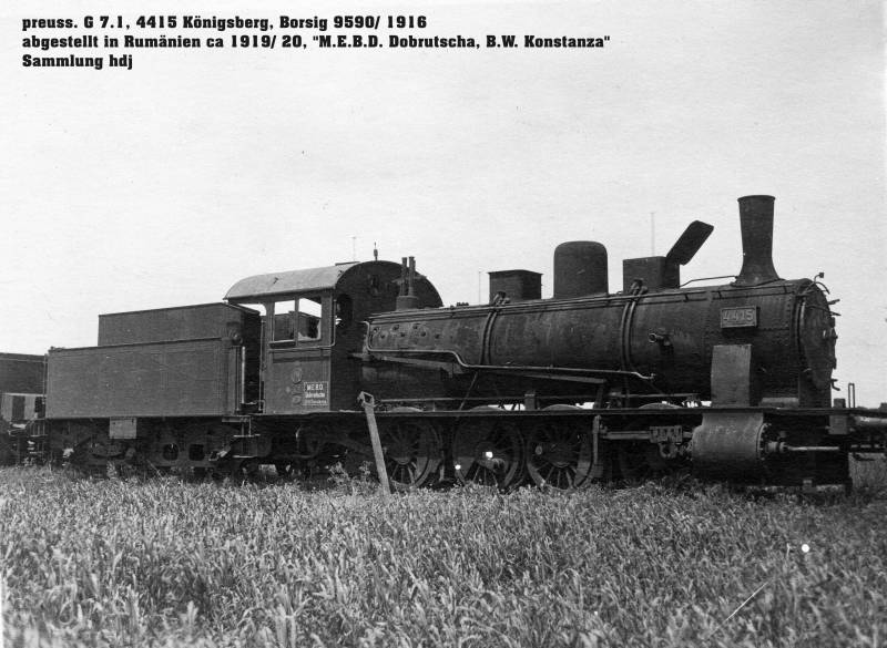

Već par godina imam Piko model pruske parnjače G7.1, kasnije DB 55. To je teretna lokomotiva s 4 pogonske osovine (os. raspored D), bez vodećih i pratećih trčećih osovina - znači, sva je težina lokomotive na pogonskim kotačima, ali je imala nisku dopuštenu max. brzinu od 45 km/h, baš zbog nedostatka vodeće osovine.
To je ta lokomotiva:
Izvor: http://www.lokomotive.de/lokomotivgesch ... /d_cfr.htm
