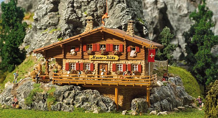

Ovih dana napokon planiram poceti sa izradom planinskog dijela na maketi pa me interesuje nekoliko stvari u vezi izrade stijena...
Danas sam slozio ovu kucicu (ovo je slika sa pakiranja a ne moje djelo, ali ako bude srece biti ce barem priblizno ovako)
i stvarno sam odusevljen kako je ispala tako da jedva cekam da je i postavim na njeno mjesto. Ali prije toga treba malo gipsanih radova pa me interesuje sta predlazete kojim bojama nakon sto se gips osusi bojati stijene da bi realno izgledale?
Ne mislim kojom nijansom (mada ni to nije lose ako imate kakvih savijeta) vec kojim tipom boja i gdje te boje nabaviti?

Mozda si ovako nesto mislio. Meni ovo lici na Italiju sa cempresima, iako je sigurno nesto drugo.
:eek: Ja vec mislio tvoja fotka gotova maketa i vec ti htio reci da ces tesko napraviti bolje :D

Hehe nije moja fotka (da bar je uff). Ali nadam se da ce bar slicno ispasti :cool: :cool:
Hvala za video, vrlo korisne stvari sam sada vidio ali jos uvijek nisam siguran koji tip boja koristiti za ovo??
