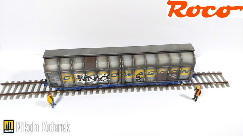

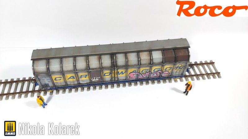

E sada ovisno o materijalu i stanju samog praga, u principu radim tri komada odjednom i za njih mi treba između pola sata i 45 minuta. U početku kada sam još isprobavao tehnike je dulje trebalo, ali kad sam ušao u štos je krenilu brže
Ovo su Rocovi plastični pragovi, odrezane su kopče za šine i izbrušen je prag u potpunosti, onda su kombinacijom fine oštrice pile i oštrog alata za graviranje napravljeni godovi. Zatim bušim male rupe na mjestu gdje dolazi Weinertove mesimgane pričvrsne kopče za šine. Nakon toga prag
drybrusham raznim tonovima sive boje
(light gray, yellow gray, brown gray). Pričvrsni materijal prvo farbam sa Tamiya Red Brown, na to
drybrusham Burnt Umber i MMediumRust po potrebi i sviđanju
View attachment 115217View attachment 115218
Za ove pragove je postupak u principu isti samo na neke dodam još i zelenilo u pukotine za malo boje i raznolikosti.
Naravno kada budem prugu "šodrao" ću dobiti tu raznolikost (i dodat ću još zelenila) jer se radi o djelomično demontiranom kolosijelu.
Ovi pragovi su, radi lakše obrade, rađeni od drva te su oni prije, na samom početku navedenih postupaka, obojani tamnosmeđom bojom + Burnt Umberom u godovima zbog dobivanja dubine.
