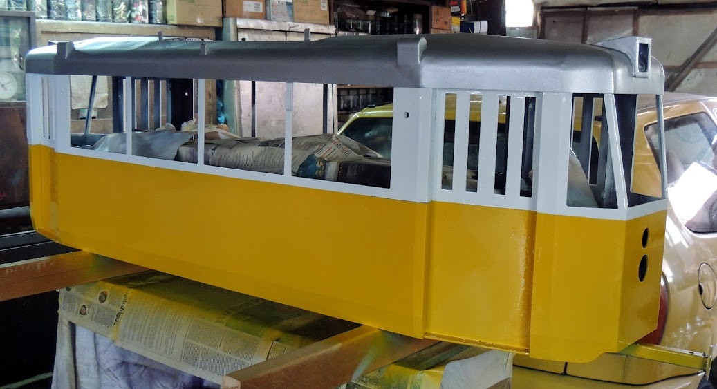

Zavirio sam malo i unutra....
Kroz otvor na krovu je trebalo iznutra sve dobro zamaskirati
I prva faza- nanošenje temeljne boje (fillera) kao osnovna zaštita i za prekrivanje sitnih neravnina je gotova!
Idućih dana slijedi lagano vodeno brušenje pa još tri faze bojanja (srebrna, bijela i žuta)
1borna
Krov je nanovo "srebrni"
Susjed me izdaleka uslikao
Nakon par sati je počela priprema za slijedeće bojanje

Dosta je sitnih prčkanja, maskiranja pa skidanja te onda maskiranja na drugom mjestu....sa autom bih odavno bio gotov!

Danas sam završio bojanje koje je potrajalo dobra 2 sata! Žuta boja imade dosta slabi pigment tako da sam bojao 5 puta (svaki put po 10-ak min)
+ čekanje između svakog bojanja od 15-20 minuta.....
(da sam bojao sa gušćom bojom i debljim slojevima bilo bi možda 3x bojanja ali bi se mogao javiti efekt "narandžine kore" a bila bi i veća opasnost
za curenje boje)
Zadnje maskiranje
Žuta boja radi fluorescentne rasvjete ima zelenkasti štih!
Nakon 2 sata mogao sam pažljivo skinuti svu maskeradu....
1borna
Na par mjesta trebat će napraviti sitne korekcije kistom no imam povjerenja da će Dražen to dobro napraviti (sada dok je sve još svježe bolje je
ne dirati ništa)
Potrošeno je otprilike 1,5 dcl srebrnog metalic-laka za krov kojeg treba kasnije preći i bezbojnim mat-lakom.
Bijele acril je potrošeno isto otprilike 1,5 dcl te žute oko 3,5 dcl.
Na sve količine treba dodati još polovicu količine hartera (učvrščivača) - ne i za srebrni + cca 20 posto acril razređivača!
